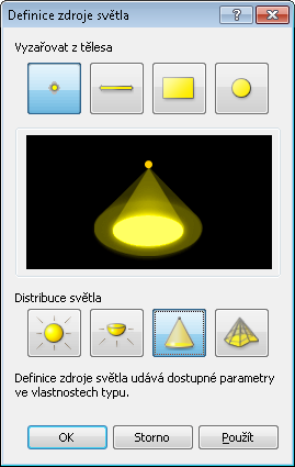

    Zobrazí se dialog Definice zdroje světla.
  4. V části Vyzařovat z tvaru vyberte tvar světla, který bude vydáván ze zdroje světla: Bod, Úsečka, Obdélník nebo Kružnice.
  5. V části Rozptýlení světla vyberte vzor rozptýlení světla: Sférické, Hemisférické, Reflektor, Fotometrická síť.
    Tip: Chcete-li k definování fotometrického tvaru zdroje světla určit soubor IES, vyberte možnost Fotometrická síť.
    Prostřední obrázek se změní, aby znázornil kombinované nastavení. Tato nastavení určují parametry, které jsou pro zdroj světla dostupné.
