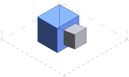

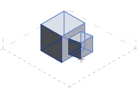

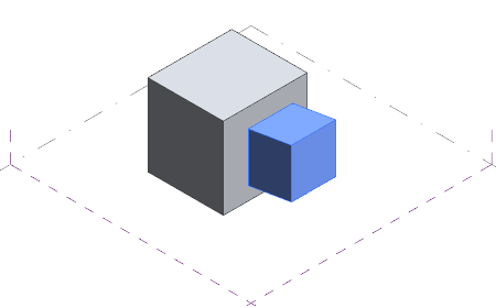

Spojení tvarů
  1. Klikněte na kartu Upravit | Prvek tvarupanel Geometrie Spojit.
  2. Klikněte na první tvar.
  3. Klikněte na druhý tvar.
    Tvar je spojený. Viz část Spojení geometrie.

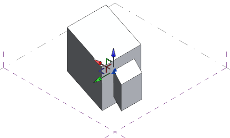

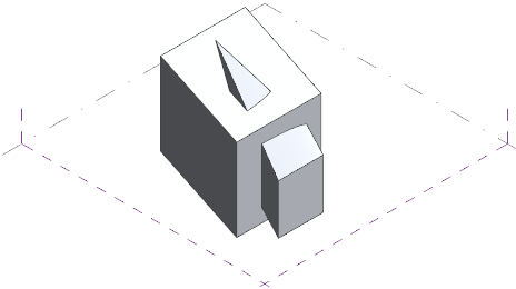

Manipulace se spojenými tvary
  1. Klikněte na povrch, hranu nebo vrchol spojeného tvaru. Zobrazí se šipky 3D ovládacího prvku.
  2. Přetáhněte šipku 3D ovládacího prvku libovolným směrem.
    Spojený tvar nepřestane být jedním celkem.
