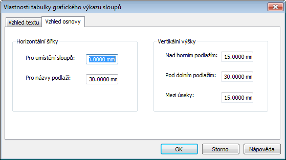

Změna vlastností osnovy grafického výkazu sloupců
Formátování osnovy můžete upravit v grafickém výkazu sloupců. Na paletě Vlastnosti v části Grafika klikněte na tlačítko Upravit vzhled osnovy.
Pro umístění sloupců: Šířka sloupců v umístění sloupců.
Pro názvy podlaží: Šířka sloupce v úrovni záhlaví.
Nad horním podlažím: Okraj nad horním podlažím.
Pod dolním podlažím: Okraj pod dolním podlažím.
Mezi úseky: Minimální mezera mezi úseky výkazu.
Upravte vlastnosti a klikněte na tlačítko OK.
