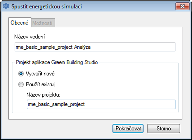

| 7. |
Pojmenujte spuštěnou simulaci a určete položku Projekt aplikace Green Building Studio.
V dialogu Spustit energetickou simulaci zadejte název pro spuštěnou simulaci a vyberte, zda chcete vytvořit nové nebo použít existující projekt aplikace Green Building Studio. Poté klikněte na tlačítko Pokračovat. |
