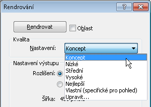

Při prezentaci návrhu klientům chcete obvykle předvést rendrovaný obrázek ve vysoké kvalitě. Vygenerování rendrovaných obrázků ve vysoké kvalitě však může být pomalé. K testování bude možná vhodné vygenerovat obrázek v kvalitě konceptu. Požadovanou kvalitu rendrovaného obrázku zadejte pomocí možnosti Nastavení kvality v dialogu Rendrování.
| Kvalita | Relativní rychlost rendrování | Popis |
| Koncept | Nejrychlejší. | Provede co nejrychlejší rendrování pro dosažení obecné představy o rendrovanému obrázku. Obrázek obsahuje mnoho artefaktů (drobné nepřesnosti či nedokonalosti v rendrovaném obrázku). |
| Nízká | Rychlá. | Rendrování je provedeno rychle s lepší úrovní kvality a několika artefakty. |
| Střední. | Střední. | Provede rendrování v kvalitě, jaká je obvykle pro prezentace dostačující. Obrázek obsahuje malý počet artefaktů. |
| Vysoká | Pomalá. | Provede rendrování ve vysoké kvalitě, jaká je pro většinu prezentací dostačující. Obrázek obsahuje velmi malý počet artefaktů. Vytvoření rendrovaného obrázku v této kvalitě trvá velmi dlouho. |
| Nejlepší | Nejpomalejší. | Provede rendrování ve velmi vysoké kvalitě a minimálním počtem artefaktů. Vytvoření rendrovaného obrázku v této kvalitě trvá nejdéle. |
| Vlastní | Různá. | Použije nastaveni zadané v dialogu Nastavení kvality rendrování. Rychlost rendrování závisí na zadaném nastavení. Viz část Definování vlastní kvality rendrování. |
