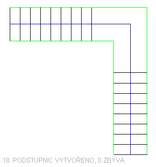

Jak vytvořit schodiště s podestou
  1. Klikněte na kartu Architekturapanel Komunikacerozevírací seznam Schodiště (Schodiště podle náčrtu).
  2. Klikněte na kartu Upravit | Vytvořit náčrt schodištěpanel Kreslit Rameno.
    Nástroj Čára je vybrán implicitně. V případě potřeby vyberte na panelu Kreslit jiný nástroj.
  3. Kliknutím vytvořte počátek ramene.
  4. Kliknutím určete umístění podesty po dosažení požadovaného počtu podstupnic.
  5. Přetáhněte ukazatel podél vynášecí čáry a po kliknutí začněte kreslit zbývající podstupnice.
  6. Kliknutím dokončete zbývající podstupnice.
  7. Klikněte na tlačítko (Dokončit režim úprav).
  8. Příklad
    První rameno schodiště s 9 vytvořenými a 9 zbývajícími podstupnicemi
    Další rameno schodiště kolmé k původnímu
    Dokončený náčrt s automaticky vytvořenou podestou
