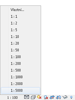

Přiřazení měřítka pohledu

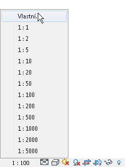

Tvorba vlastního měřítka pohledu
  1. Na ovládacím panelu pohledu klikněte na možnost měřítko pohledu a poté klikněte na tlačítko Vlastní.
  2. V dialogu Vlastní měřítko zadejte hodnotu u možnosti Poměr.
  3. (Volitelně) Vyberte možnost Zobrazovaný název a zadejte vlastní název měřítka.
  4. Klikněte na tlačítko OK.
