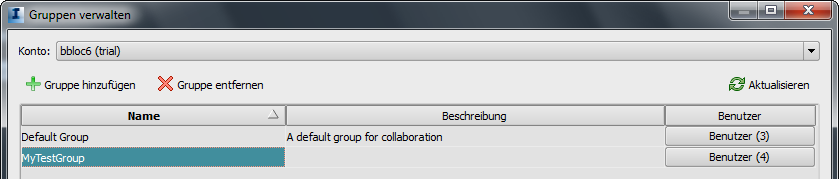

So erstellen Sie Benutzerentwurfsgruppen
InfraWorks 360-Konto-Administratoren erstellen neue Entwurfsgruppen mithilfe der Gruppe Gruppen verwalten. Öffnen Sie die Gruppe über den Abschnitt Zusammenarbeit der Start-Seite im Desktop.
  1. Klicken Sie auf Gruppen verwalten.
    Wenn Sie mehrere Konten verwalten, wählen Sie das Konto im Pulldown-Menü aus.
    Bedenken Sie, dass InfraWorks 360 eine Vorgabegruppe mit Ihnen als Administrator erstellt, wenn Sie ein Administratorkonto erstellen.
  2. Klicken Sie auf Gruppe hinzufügen.
  3. Geben Sie einen Gruppennamen im Dialogfeld ein. Klicken Sie auf OK.
    Die Gruppe wird erneut angezeigt, wobei der Name der neuen Gruppe "Benutzer (0)" ist.
  4. Klicken Sie auf OK.
    InfraWorks 360 fügt Sie als vorgabemäßigen Administrator der Gruppe hinzu und zeigt "Benutzer (1)" an.
    Zuweisen von Benutzern zu Gruppen
    Fügen Sie in der Gruppe Gruppen Benutzer zuweisen den Gruppen Benutzern hinzu.
