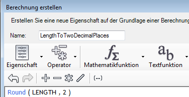

So führen Sie eine Berechnung mithilfe einer Funktion durch
  1. Wählen Sie den Befehl aus, für den Sie einen Ausdruck erstellen möchten.
  2. Klicken Sie im Ausdrucksbereich auf eines der folgenden Elemente, und wählen Sie eine Funktion aus:
  3. Klicken Sie auf Eigenschaft, und wählen Sie die Eigenschaft, auf die Sie die Funktion anwenden möchten.
    Dieser Ausdruck ist die Definition einer berechneten Eigenschaft.
    Hilfe für Ausdruckselemente erhalten Sie unter Erstellen von Ausdrücken - Referenz.
  4. Klicken Sie auf OK, um den Ausdruck anzuwenden.
