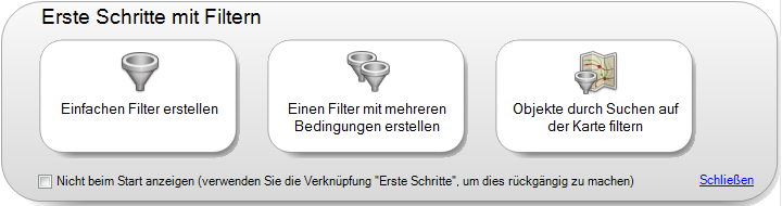

  2. Fügen Sie im angezeigten Fenster die Elemente ein, aus denen der Ausdruck besteht.
    Wenn die Seite Erste Schritte mit Filtern aktiviert ist, werden die Schaltflächen für die verschiedenen Ausdruckstypen angezeigt. Sie können auf eine dieser Schaltflächen klicken, um eine Ausdrucksvorlage einzufügen.
    Klicken Sie auf eine dieser Schaltflächen, um mit einem Beispielausdruck zu beginnen.
    Um diese Startschaltflächen nicht jedes Mal, wenn Sie einen Ausdruck erstellen, anzuzeigen, wählen Sie Nicht beim Start anzeigen. Sie können sie später wieder anzeigen, indem Sie auf Erste Schritte klicken.
    Klicken Sie zum Schließen der Startseite auf Schließen.
