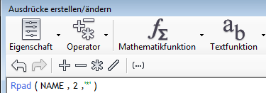

  4. Geben Sie alle Argumente, die für die Funktion erforderlich sind, in einfachen Anführungszeichen ein.
    Wenn Sie beispielsweise die rechte Seite einer Textzeichenfolge mit zwei Sternchen auffüllen, lautet der Ausdruck wie folgt:
    Bei Textausdrücken wird die Eigenschaft in Klammern angegeben, gefolgt von Argumenten in einfachen Anführungszeichen.
