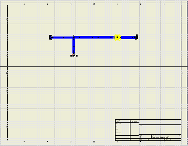

Verschieben Sie den gesamten Kabelbaum an eine neue Position in der Zeichnung. Für einen Verschiebevorgang dürfen keine Drehpunkte vorhanden sein.
  1. Klicken Sie in der Multifunktionsleiste auf Registerkarte Nagelbrett Gruppe Bearbeiten Bearbeiten .
  2. Klicken Sie auf das Kabelbaumsegment, und ziehen Sie anschließend den Cursor an die Position, die in der Abbildung dargestellt ist.
  3. Lassen Sie die Maustaste los, um die Verschiebung auszuführen.
    Der Kabelbaum wird verschoben und an der ausgewählten Position neu gezeichnet.
  4. Machen Sie die Aktion rückgängig, um den Kabelbaum an die Ausgangsposition in der Mitte der Zeichnung zurückzuziehen.
