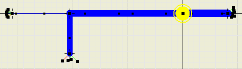

Ändern der Anzeige von Segment und Drahtlinie
Vorgabegemäß sind Drähte und Kabeldrähte im Nagelbrett so eingestellt, dass sie als dünne Linien dargestellt werden. Segmente werden mit ihrem tatsächlichen Durchmesser angezeigt.
Ändern Sie die Segmentanzeige.
  1. Wählen Sie in der aktiven Nagelbrett-Zeichnungsskizze eines der zu ändernden Segmente aus.
  2. Klicken Sie mit der rechten Maustaste, und deaktivieren Sie das Kontrollkästchen Als tatsächlichen Durchmesser anzeigen.
    Das Segment wird geändert.
  3. Klicken Sie erneut mit der rechten Maustaste, und aktivieren Sie das Kontrollkästchen Als tatsächlichen Durchmesser anzeigen, um den tatsächlichen Durchmesser wiederherzustellen.
