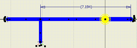

  1. Klicken Sie in der Multifunktionsleiste auf Registerkarte Nagelbrett Gruppe Bemaßung Kabelbaumbemaßung .
  2. Klicken Sie im Grafikfenster auf den Punkt am rechten Ende des horizontalen Segments, und klicken Sie anschließend auf den Segmentpunkt auf der Verzweigung.
  3. Ziehen Sie den Punkt, um die Bemaßung anzuzeigen, und klicken Sie anschließend, um sie wie abgebildet zu positionieren.
    Anmerkung: Die Bemaßungen können je nach Platzierung des Segments und der Segmentpunkte variieren.

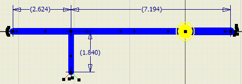

  4. Fügen Sie für die anderen beiden Segmente wie abgebildet Bemaßungen hinzu, klicken Sie mit der rechten Maustaste, und wählen Sie Fertig.
