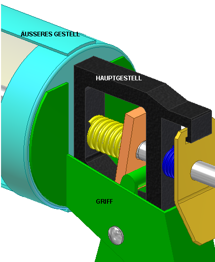

Der Kontakt Verbunden simuliert ein festes Verbinden von Flächen miteinander. In diese Kategorie von Kontakten fallen z.B. Schweißnähte oder Klebeverbindungen zwischen zwei Bauteilen.
Im Modell sind die Schnittstellen zwischen äußerem Gestell und Hauptgestell und äußerem Gestell und Griff Schweißnähte, wie in der folgenden Abbildung gezeigt. Verwenden Sie die Kontakte Verbunden, um diese Verbindungen in der Simulation zu simulieren.
