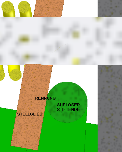

Kontakt Getrennt
Der Kontakt Getrennt ermöglicht die Trennung zwischen Bauteilen, aber nicht deren Durchdringung untereinander.
Im Modell kommt der Stift des Auslösers mit dem Stellglied in Berührung. Wenn Sie den Auslöser ziehen, drückt der Stift des Auslösers das Stellglied nach vorne. Wenn Sie den Auslöser loslassen, können Stift und Stellglied getrennt werden. Da der Stift das Stellglied nicht durchdringen kann und die beiden Bauteile getrennt werden können, wird die Kontaktbeziehung mit dem Kontakt Getrennt simuliert.
