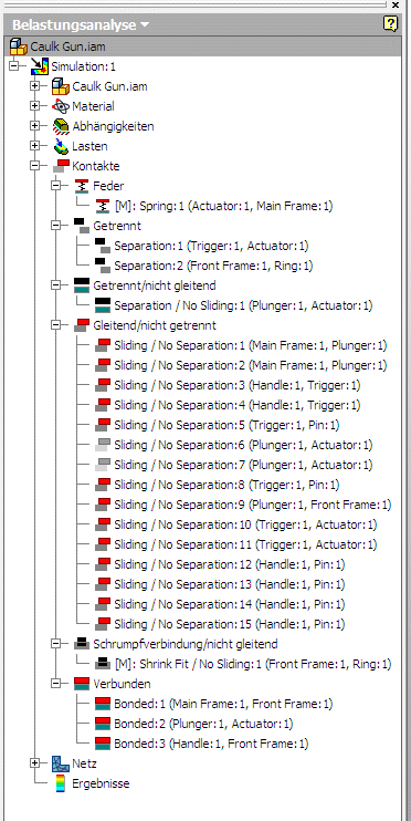

Erweitern Sie im Browser Belastungsanalyse den Knoten Kontakte, um die derzeit für die Simulation der Fugenpistole verwendeten Kontakttypen anzuzeigen. Beim Erstellen oder Bearbeiten von Kontakten werden diese unter Knoten vorhandener Kontakttypen oder zu neu erstellten Knoten hinzugefügt.

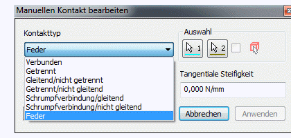

Klicken Sie im Browser mit der rechten Maustaste auf einen Kontakt, und wählen Sie Kontakt bearbeiten. Das Dialogfeld Automatischen Kontakt bearbeiten bzw. Manuellen Kontakt bearbeiten wird geöffnet und zeigt die verfügbaren Kontakttypen:
