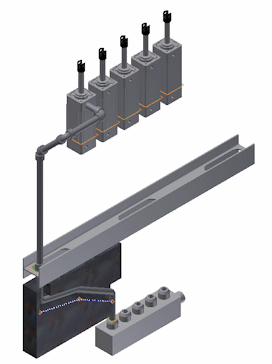

Füllen der Route
  1. Klicken Sie in der Multifunktionsleiste auf Registerkarte Leitungsverlauf Gruppe Route Route füllen .
    Die Route wird unter Verwendung des ausgewählten Stils ausgefüllt. Beim Ausfüllen einer Route werden alle Segmente und Fittings zum zugehörigen Verlaufsordner hinzugefügt.
  2. Um den aktuellen Rohr- und Leitungsstil zu bearbeiten, doppelklicken Sie im Modell-Browser auf Route01.
  3. Klicken Sie in der Multifunktionsleiste auf Registerkarte Route Gruppe Verwalten Rohr- und Leitungsstile . Das Dialogfeld Stile für Rohre und Leitungen wird angezeigt.
  4. Klicken Sie mit der rechten Maustaste auf den Stil ASTM A53/A53M-ASME B16.11 - Geschweißtes Stahlrohr im Stilbrowser, und klicken Sie auf Bearbeiten.
  5. Wählen Sie 1/4 in aus der Liste Durchmesser, und klicken Sie auf Speichern.
  6. Klicken Sie auf Schließen, um das Dialogfeld zu schließen.
  7. Klicken Sie mit der rechten Maustaste, und wählen Sie Bearbeitung beenden zum Füllen der Route mit dem bearbeiteten Stil.
