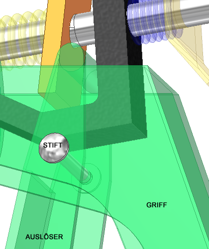

Der Kontakt Gleitend/Nicht Getrennt ermöglicht relative Schlüpfe zwischen den Kontaktflächen, aber keine Trennung.

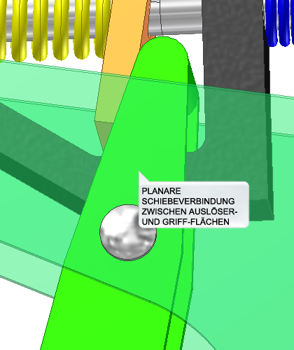

Gleitend/Keine Trennung kann zwischen planaren Flächen wie der Schnittstelle zwischen Auslöser und Griff auftreten.

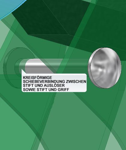

Dieser Kontakttyp kann auch zwischen kreisförmigen Flächen wie der Schnittstelle zwischen Stift und Griff bzw. Stift und Auslöser auftreten.
