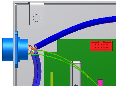

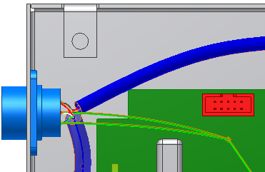

Neudefinieren eines Spleiß auf demselben Draht oder an einer willkürlichen Position
  1. Klicken Sie mit der rechten Maustaste auf den Spleiß, und wählen Sie aus dem Kontextmenü den Befehl Spleiß neu definieren.
  2. Klicken Sie auf eine neue Position entlang desselben Drahtes.
  3. Klicken Sie erneut mit der rechten Maustaste auf den Spleiß, wählen Sie Spleiß neu definieren, und wählen Sie eine neue Position im Gehäuse.
    Die Drähte werden mit dem Spleiß verschoben.
  4. Klicken Sie zweimal auf Rückgängig, um die Ausgangsposition des Spleißes wiederherzustellen.
