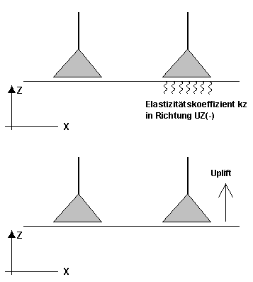

Beim Definieren eines Uplift für eine Abhängigkeit (z. B. Uplift basierend auf der Ausrichtung der Z-Achse, d. h. UZ+) können Sie auch den Elastizitätsbasiskoeffizienten KZ für die Abhängigkeit bestimmen. Der Elastizitätsbasiskoeffizient wird nur für die Ausrichtung bestimmt, die der Uplift-Ausrichtung entgegengesetzt ist (d. h. UZ-). Betrachten Sie folgende Abbildungen:

Definieren Sie die Freiheitsgrade für die Verschiebung am Knoten: X-Achse, Y-Achse, Z-Achse. Verwenden Sie die Dropdown-Liste, um die Uplift-Abhängigkeit für jede Richtung (Fest, Kein Uplift, Uplift +, Uplift-) auszuwählen. Wenn Sie Kein Uplift, Uplift+ oder Uplift- auswählen, können Sie den Elastizitätsbasiskoeffizienten K für jede Abhängigkeit definieren. |

Das Element kann in die kompatible ("+") oder die entgegengesetzte ("-") Richtung der Achse des lokalen Trägerkoordinatensystems frei verschoben oder gedreht werden. Wenn die Elastizitätsbasiskoeffizienten H oder K den Wert 0 haben, ist die Verschiebung in beide Richtungen frei und kann beliebige Werte annehmen. Wenn Sie einen Wert für diese Koeffizienten definieren, der die Freigabe in beide Richtungen beschränkt, ist die Freigabe nur noch bis zu einem bestimmten Grenzwert unbeschränkt. |
Uplift+ |
Das Element kann in die kompatible Richtung ("+") der Achse des lokalen Trägerkoordinatensystems frei verschoben oder gedreht werden. Wenn die Elastizitätsbasiskoeffizienten H oder K den Wert 0 haben, ist die Verschiebung in die kompatible Richtung frei und kann beliebige Werte annehmen. Wenn Sie einen Wert für diese Koeffizienten definieren, wird die Freigabe in die entgegengesetzte Richtung ("-") beschränkt. Die Freigabe gilt bis zu einem bestimmten Grenzwert. |
Uplift- |
Das Element kann in die entgegengesetzte Richtung ("-") der Achse des lokalen Trägerkoordinatensystems frei verschoben oder gedreht werden. Wenn die Elastizitätsbasiskoeffizienten H oder K den Wert 0 haben, ist die Verschiebung in die kompatible Richtung frei und kann beliebige Werte annehmen. Wenn Sie einen Wert für diese Koeffizienten definieren, wird die Freigabe in die kompatible Richtung ("+") beschränkt. Die Freigabe gilt bis zu einem bestimmten Grenzwert. |
