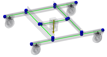

Hinzufügen von Abhängigkeiten zum nächsten Balken
Sie müssen Pin-Abhängigkeiten auf der gegenüberliegenden Seite des Wagens einfügen.

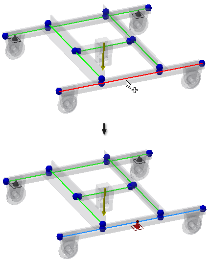

  1. Wählen Sie im Browser den Ordner Abhängigkeiten. Klicken Sie mit der rechten Maustaste, und wählen Sie Pin-Abhängigkeit .
  2. Wählen Sie den in der folgenden Abbildung gezeigten Einsatz aus. Die Vorschau der Pin-Abhängigkeit wird angezeigt.
  3. Definieren Sie im Dialogfeld Pin-Abhängigkeit für den Versatz den Wert 170 mm, und klicken Sie auf OK. Die Pin-Abhängigkeit wird angewendet.
  4. Fügen Sie die zweite Pin-Abhängigkeit auf demselben Träger ein. Wählen Sie im Browser den Ordner Abhängigkeiten. Klicken Sie mit der rechten Maustaste, und wählen Sie Pin-Abhängigkeit .
  5. Wählen Sie die gleichen Träger, und stellen Sie den Versatz auf 2330 mm. Klicken Sie auf OK.
Es wurden alle erforderlichen Abhängigkeiten angewendet, sodass Sie nun Belastungen hinzufügen können.
