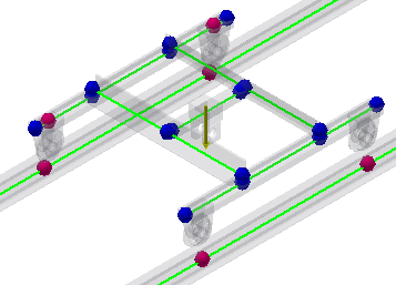

Sie können benutzerdefinierte Knoten im Grafikfenster in einer anderen Farbe anzeigen lassen.
  1. Klicken Sie in der Multifunktionsleiste in der Gruppe Einstellungen auf Einstellungen für Gestellanalysen .
  2. Klicken Sie auf der Registerkarte Allgemein im Bereich Farben auf den Pfeil neben dem Feld Benutzerdefinierte Knoten.
  3. Wählen Sie im Dialogfeld Farbe eine Farbe für benutzerdefinierte Knoten. Wählen Sie einen roten Farbton , und klicken Sie auf OK, um die Änderungen zu speichern und das Dialogfeld Farbe zu schließen.
  4. Klicken Sie im Dialogfeld Einstellungen für Gestellanalysen auf OK. Alle benutzerdefinierten Knoten werden jetzt in roter Farbe im Grafikfenster angezeigt.
