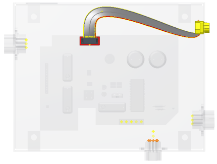

Neue Flachbandkabel
Flachbandkabel werden zwischen einem Start- und einem Endverbindungsstück erstellt. Wenn Sie die Verbindungsstücke für ein Flachbandkabel auswählen, werden nur gültige (erstellte) Flachbandkabelverbindungen hervorgehoben. Sobald Sie die Verbindungsstücke ausgewählt haben, wird bei jedem Mausklick im Grafikfenster ein Arbeitspunkt auf dem Flachbandkabel erstellt. Wie bei anderen Kabelbaumobjekten auch können Sie Arbeitspunkte von einer Fläche versetzen und den Versatz beim Bearbeiten anpassen. Sie können auch Arbeitspunkte mit vorhandener Geometrie verknüpfen, um bei der Positionierung genauer vorzugehen.
