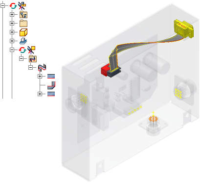

Wie Drähte und Kabel rufen Sie auch Flachbandkabel aus der Kabel- und Kabelbaumbibliothek ab und platzieren sie in der Kabelbaum-Baugruppe. Zum Einfügen eines Flachbandkabels wählen Sie es aus und identifizieren den Anfang und das Ende von Verbindungen. Sie geben an, wie das Flachbandkabel mit dem Verbindungsteil verbunden werden soll. Anschließend fügen Sie dazwischen liegende Arbeitspunkte zur Steuerung der Form oder der Angabe der Position einer Falte ein.
Sobald sich das Flachbandkabel in der Baugruppe befindet, gibt es viele Möglichkeiten zur Bearbeitung.
