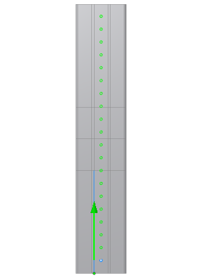

Anordnen der Bohrung
  1. Klicken Sie in der Multifunktionsleiste auf Registerkarte Blech Gruppe Anordnung Rechteckig .
  2. Wählen Sie die Bohrung als anzuordnendes Element aus.
  3. Klicken Sie auf die Schaltfläche Richtung 1, und wählen Sie eine vertikale Kante und eine Richtung aus, wie hier gezeigt:
  4. Geben Sie für die Gesamtzahl von Bohrungen den Wert 20 und für den Abstand zwischen den Bohrungen den Wert 25 mm ein.
  5. Klicken Sie auf OK, um die Anordnung der Bohrungen, die die beiden abgewickelten Rollenflächen kreuzen, zu erstellen und das Dialogfeld Rechteckige Anordnung zu schließen.
