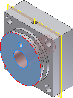

  1. Starten Sie den Befehl Bohrung.
  2. Wählen Sie im Dropdown-Menü Platzierung die Option Konzentrisch.
  3. Die Option zur Auswahl Ebene ist aktiviert. Wählen Sie die vordere Fläche der Zylinderform aus, um die Ebene zu definieren.
  4. Die Option zur Auswahl Konzentrische Referenz ist aktiviert. Wählen Sie eine Kante des Zylinders aus, um die Bohrung am Mittelpunkt der Kreisfläche zu platzieren.
  5. Geben Sie für den Durchmesser 14 mm an.
  6. Legen Sie für die Option Ausführungstyp die Einstellung Durch alle fest.
  7. Klicken Sie auf OK, um die Durchbohrung zu erstellen.
