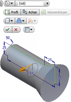

Nachdem Sie die Rotationsachse ausgewählt haben, wird die Leinwandanzeige im Grafikfenster angezeigt. Nehmen Sie sich einen Augenblick Zeit, um die verschiedenen Elemente der Leinwandanzeige zu überprüfen.
Das Eingabefeld besagt, dass um die ausgewählte Skizzenachse eine volle 360 °-Drehung ausgeführt wird. Dies ist die Standardbedingung für den Befehl Drehung, der die grafische Vorschau auf Ihrem Bildschirm entspricht. Sie können jedoch einen beliebigen Winkelwert im Eingabefeld eingeben, um eine andere Drehung als eine volle 360°-Drehung zu erstellen.
Als Alternative zur Eingabe eines genauen Winkelwert in das Eingabefeld können Sie auch auf den goldfarbenen Drehpfeil klicken. Ziehen Sie dann dynamisch das Skizzenprofil um die Rotationsachse.

  2. Wenn Sie das Experimentieren mit dem dynamischen Ziehen beendet haben, sehen Sie sich den Mini-Werkzeugkasten Drehung in der Leinwandanzeige an.
  3. Beginnen Sie in der linken oberen Ecke, und betrachten Sie die einzelnen Schaltflächen.
    • Mit der Griffschaltfläche können Sie den Mini-Werkzeugkasten problemlos an eine andere Position auf dem Bildschirm verschieben.
    • Der Flyout-Pfeil der Schaltfläche Grenzen bietet mehrere Optionen für den Ausführungstyp:
      • Mit Winkel können Sie das Skizzenprofil um die Achse in einem beliebigen Winkel drehen.
      • Mit Nächste Fläche/Körper können Sie in einem Bauteil mit mehreren Körpern zu einer vorhandenen Fläche oder einem vorhandenen Körper drehen.
      • Mit Zur ausgewählten Fläche/Ebene können Sie zu einer vorhandenen Bauteilfläche, Arbeitsebene oder zu einem Arbeitspunkt drehen.
      • Mit Zwischen zwei Flächen/Ebenen können Sie die Start- und Endfläche bzw. die Arbeitsebenen wählen, auf denen die Drehung enden soll.
      • Mit Vollständig wird eine volle 360°-Drehung um die Skizzenachse ausgeführt.
    • Tipp: Arbeitsebenen, Arbeitspunkte und Arbeitsachsen werden in Inventor als Arbeitselemente bezeichnet. Dabei handelt es sich um abstrakte Konstruktionsgeometrie, die verwendet wird, wenn die reguläre Bauteilgeometrie nicht zum Erstellen und Positionieren neuer Elemente ausreicht. Eine versetzte Arbeitsebene erstellen Sie zu einem späteren Zeitpunkt in diesem Lernprogramm.
    • Klicken Sie auf die Schaltfläche Profil , und wählen Sie dann die zu drehende Skizze aus. (Beachten Sie, dass die erste Skizze in einer neuen Bauteildatei automatisch ausgewählt wird.)
    • Klicken Sie auf die Schaltfläche Achse , und wählen Sie dann die Achse aus, um die das Profil gedreht werden soll.
    • Mit der Schaltfläche Volumenkörper wird der beteiligte Volumenkörper in einem Bauteil mit mehreren Körpern ausgewählt.
    • Mit der Schaltfläche Volumenkörper-Ausgabe können Sie ein Profil in einen Volumenkörper oder ein Oberflächenobjekt drehen.
    • Mit der Schaltfläche Vereinigung wird das durch das gedrehte Element erstellte Volumen einem anderen Element oder Körper hinzugefügt. Die Optionen Differenz und Schnittmenge lernen Sie zu einem späteren Zeitpunkt in diesem Lernprogramm kennen.
    • Der Flyout-Pfeil der Schaltfläche Richtung zeigt die verfügbaren Richtungsoptionen an:
      • Mit Richtung 1 wird das Skizzenprofil in die positive Richtung (zu Ihnen hin) gedreht.
      • Mit Richtung 2 wird das Skizzenprofil in negativer Richtung (von Ihnen weg) gedreht.
      • Mit Symmetrisch wird das Skizzenprofil in beide Richtungen mit gleichen Winkelwerten gedreht.
      • Mit Asymmetrisch wird das Skizzenprofil in beide Richtungen mit unterschiedlichen Winkelwerten gedreht.
    • Klicken Sie auf die Schaltfläche OK , um den Befehl Drehung zu beenden und die Drehung abzuschließen.
    • Die Schaltfläche Abbrechen bricht den Befehl Drehung ab. Es wird keine Drehung durchgeführt.
    • Die Schaltfläche Optionen für Mini-Werkzeugkasten bietet zwei Optionen an. Sie können den Mini-Werkzeugkasten fixieren, sodass seine Position im Grafikfenster unverändert bleibt, und/oder die Option Autom. ausblenden verwenden, um die Anzeige des Mini-Werkzeugkasten zu aktivieren bzw. zu deaktivieren.
