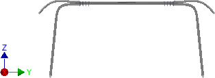

Klicken Sie auf die Ausgangsansicht.
- Verwenden Sie den ViewCube, um die Ansicht entsprechend der folgenden Abbildung auszurichten.
- Klicken Sie mit der rechten Maustaste auf die Fläche, die im ViewCube als Rechts beschriftet ist, und wählen Sie Aktuelle Ansicht als Vorderansicht festlegen.
- Klicken Sie auf die obere linke Ecke des ViewCube, um die isometrische Ansicht entsprechend der folgenden Abbildung festzulegen.
Klicken Sie mit der rechten Maustaste auf das Symbol Ausgangsansicht, und wählen Sie Aktuelle Ansicht als Ausgangsansicht festlegen und anschließend An Ansicht anpassen.
Durch das Ändern dieser Einstellungen wird die Navigation vereinfacht. Außerdem werden damit die Ansichtsbeleuchtungs- und Rendereinstellungen korrigiert. Die Schattenausgangsebene ist jetzt an der XY-Ebene ausgerichtet.
