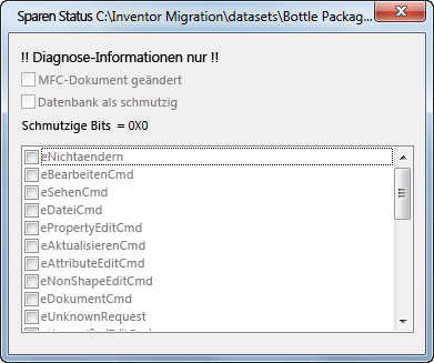

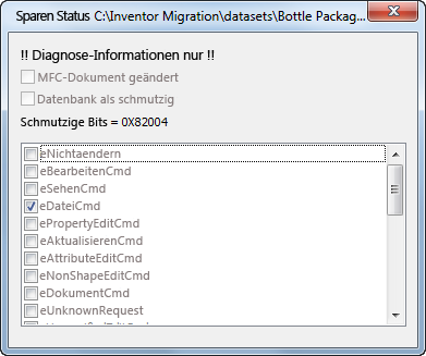

- Drücken Sie im Dialogfeld Info über Autodesk Inventor CTRL+D, um das Migrations-Flag anzuzeigen. Siehe Abbildung 1 und Abbildung 2.
Abbildung 1: Migration erforderlich
Abbildung 2: Migration nicht erforderlich

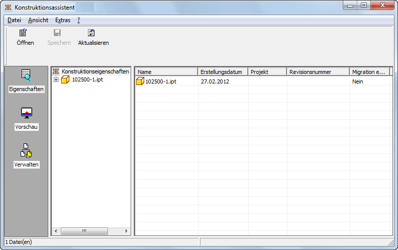

- Öffnen Sie die Dateien oder den gesamten Ordner. Wählen Sie im Konstruktionsassistenten die Option Ansicht, und klicken Sie auf Anpassen, um eine Spalte mit der Bezeichnung Migration erforderlich hinzuzufügen. Siehe Abbildung 3 und 4.
Abbildung 3
Abbildung 4
Anmerkung: Wählen Sie Ansicht > Details, um Eigenschaftenspalten anzuzeigen.
Dateien im Konstruktionsassistenten können direkt in Inventor geöffnet werden.
