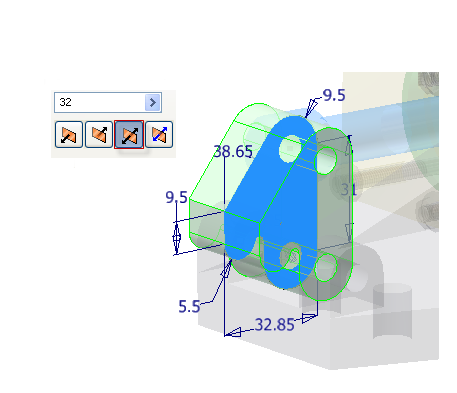

  2. Rufen Sie den Befehl Extrusion auf. Geben Sie eine Entfernung von 32 mm an. Verwenden Sie die Option Symmetrisch für beide Richtungen. Klicken Sie auf OK, um die Extrusion zu erstellen.

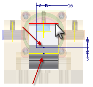

  3. Beginnen Sie zum Entfernen von Material vom Volumenkörper zur Erzeugung von Abstand für den Kolben mit der Erstellung einer neuen 2D-Skizze auf der vorderen Fläche der Klammer, wie in der nachfolgenden Abbildung dargestellt.
  4. Projizieren Sie die Geometrie oben in der Extrusion auf die Skizze, wie in der folgenden Abbildung dargestellt.
  5. Skizzieren Sie ein Rechteck, das mit der projizierten Linie übereinstimmt, wie in der folgenden Abbildung dargestellt.
  6. Erstellen Sie eine vertikale Abhängigkeit zwischen den beiden angegebenen Kanten.
    Anmerkung: Wenn Ihre Geometrie nach dem Anwenden der Abhängigkeit nicht mit der folgenden Abbildung übereinstimmt, machen Sie den Vorgang rückgängig, und wenden Sie eine horizontale Abhängigkeit an.
  7. Fügen Sie eine horizontale 16-mm-Bemaßung und eine vertikale 3-mm-Bemaßung hinzu, wie in der folgenden Abbildung dargestellt.
  8. Stellen Sie die Skizze fertig.

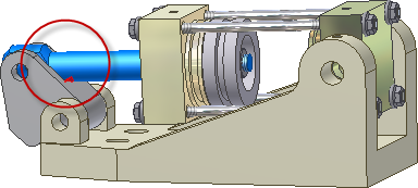

  14. Wählen Sie Kollision analysieren. Wählen Sie die Kolbenstange zur Definition von Satz 1 aus. Wählen Sie die Klammer zur Definition von Satz 2 aus. Klicken Sie auf OK, um auf Kollisionen zu prüfen.
    Es wird eine kleine Kollision an der Stelle festgestellt, an der die Kolbenstange durch die Klammer geführt wird.
  15. Zum Entfernen der Kollision doppelklicken Sie auf das Klammerscharnier, um eine Operation in der Baugruppe zu starten. Bearbeiten Sie im Bauteil-Browser die Skizze unter Extrusion4, und vergrößern Sie die vertikale Bemaßung von 3 mm auf 6 mm. Aktualisieren Sie das Bauteil, und kehren Sie zur Baugruppe zurück. Prüfen Sie erneut auf Kollisionen. Die Kollision wurde behoben.
