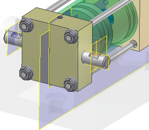

    Zur Ausrichtung des Mittelpunktes des flachen Bereichs auf dem Sperrstift auf die abgeschrägte Bohrung in der Basis erstellen wir eine Arbeitsachse auf dem Sicherungsstift.
  5. Doppelklicken Sie auf eines der Exemplare des Sicherungsstifts, oder klicken Sie mit der rechten Maustaste, und wählen Sie Komponente bearbeiten aus dem Markierungsmenü, um eine Operation in der Baugruppe zu starten.
  6. Unter Registerkarte Ansicht Gruppe Sichtbarkeit wählen Sie Objektsichtbarkeit, und zustellen Sie sicher, dass Alle Arbeitselemente aktiviert ist, um die Arbeitsgeometrie anzuzeigen.
  7. Unter Registerkarte 3D-Modell Gruppe Arbeitselemente wählen Sie Arbeitsachse.
  8. Wählen Sie Arbeitsebene1 und die XZ-Ebene im Ordner Ursprung des Sicherungsstifts, um eine Arbeitsachse in der Mitte des flachen Ausschnitts zu erstellen. In der Mitte des flachen Ausschnitts sollte eine Arbeitsachse erscheinen, wie in der folgenden Abbildung dargestellt.
  9. Klicken Sie mit der rechten Maustaste, und wählen Sie Bearbeitung beenden aus dem Markierungsmenü. Sie können auch auf der Registerkarte 3D-Modell auf Zurückklicken, um den lokalen Bearbeitungsvorgang zu beenden und zur Baugruppe zurückzukehren.
