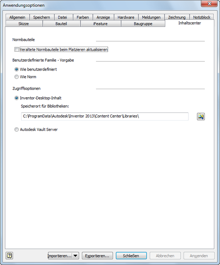

Abbildung 1
Das Vorgabeverzeichnis für Inventor Desktop-Inhalt lautet C:\ProgramData\Autodesk\Inventor <Version>\Inhaltscenter\Bibliotheken oder C:\Dokumente und Einstellungen\All Users\Anwendungsdaten\Autodesk\Inventor <Version>\Inhaltscenter\Bibliotheken. Sie können dieses Standardverzeichnis unter Anwendungsoptionen > Registerkarte Inhaltscenter ändern. Siehe Abbildung 1
Führen Sie die folgenden Schritte aus, um eine benutzerdefinierte Inhaltscenter-Bibliothek in Desktop-Inhalt zu migrieren:
Schritt 1: Kopieren Sie Ihre vorhandene benutzerdefinierte Inhaltscenter-Bibliothek in das Verzeichnis für Desktop-Inhalt. Siehe hierzu die Option Speicherort für Bibliotheken in Abbildung 1.
Schritt 2: Aktualisieren Sie die älteren benutzerdefinierten Inhaltscenter-Bibliotheken mithilfe des Aktualisierungswerkzeugs im Dialogfeld Inhaltscenter-Bibliotheken konfigurieren.

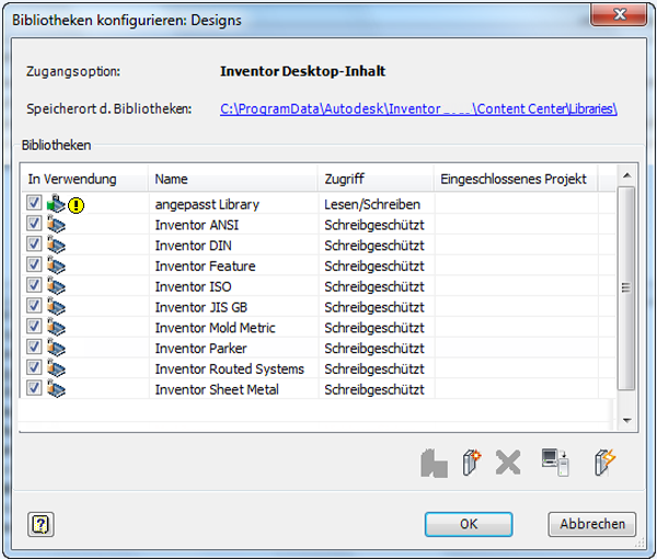

Klicken Sie im Dialogfeld Projekt auf die Schaltfläche [Inhaltscenter-Bibliotheken konfigurieren]. Die älteren benutzerdefinierten Inhaltscenter-Bibliotheken werden im Dialogfeld Bibliotheken konfigurieren aufgelistet. Beachten Sie, dass die Spalte In Verwendung ausgewählt ist. Klicken Sie auf [Aktualisierungswerkzeug], um die Migration zu starten. Siehe Abbildung 2

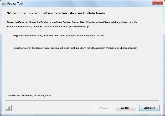

Schritt 3: Im Dialogfeld Aktualisierungswerkzeug ist dies der Aktualisierungsassistent für Inhaltscenter-Benutzerbibliotheken. Klicken Sie in den folgenden Schritten jeweils auf die Schaltfläche [Weiter], um die Migration der benutzerdefinierten Bibliotheken abzuschließen. Siehe Abbildung 3.
Abbildung 3

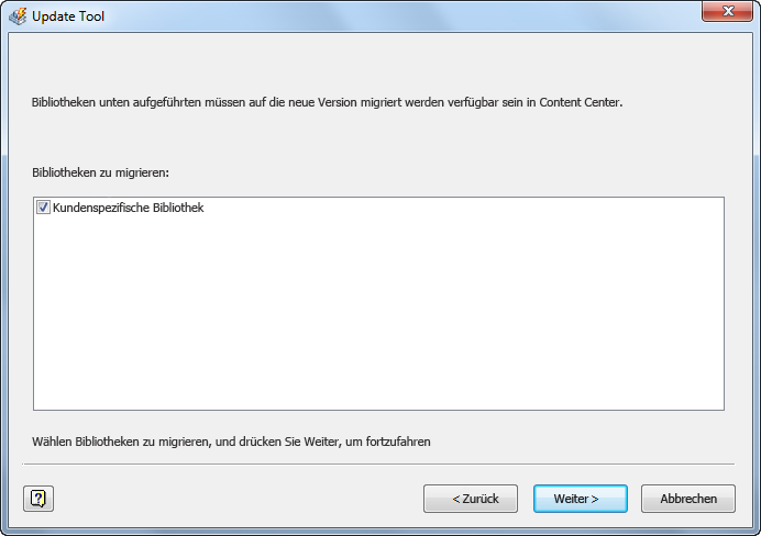

Das Dialogfeld Aktualisierungswerkzeug wird angezeigt. Klicken Sie auf [Weiter]. Es werden die älteren benutzerdefinierten Inhaltscenter-Bibliotheken aufgelistet, die aktualisiert werden können. Siehe Abbildung 4
Abbildung 4
Wählen Sie die zu aktualisierende Bibliothek aus. Wenn mehr als eine Benutzerbibliothek veraltet ist, können Sie mehrere Bibliotheken auswählen, die gleichzeitig aktualisiert werden. Klicken Sie dann auf [Weiter].

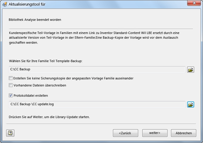

Eine Bibliotheksanalyse wird durchgeführt, und die Ergebnisse der Analyse werden angezeigt. Wenn Fehler auftreten, müssen diese zunächst behoben werden, bevor Sie den Vorgang fortsetzen können. Wenn keine Fehler auftreten, werden die Sicherungsoptionen angezeigt. Geben Sie einen Ordner für die Sicherungskopie an, und klicken Sie auf Weiter. Siehe Abbildung 5

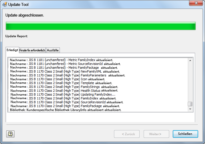

Überprüfen Sie nach Abschluss des Vorgangs den Aktualisierungsbericht. Siehe Abbildung 7

Abbildung 7
Korrigieren Sie alle fehlerhaften Familien in der aktualisierten Bibliothek (Bibliotheken). Fehlerhafte Familien werden mithilfe eines Symbols in den Dialogfeldern Aus Inhaltscenter platzieren und Inhaltscenter-Editor gekennzeichnet. Fehlerhafte Familien können zwar verwendet werden, führen jedoch ggf. zu unerwarteten Problemen.

Schritt 5: Aktualisieren Sie ältere benutzerdefinierte Inhaltscenter-Bibliotheken mithilfe des Aktualisierungswerkzeugs im Dialogfeld Inhaltscenter-Bibliotheken konfigurieren.
Dieser Schritt entspricht der Vorgehensweise bei der Aktualisierung von älteren benutzerdefinierten Inhaltscenter-Bibliotheken in Desktop Content.
