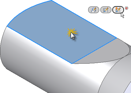

  1. Klicken Sie auf die abgewickelte obere Fläche des Bauteils.
  2. Die kleine Werkzeugleiste Direktbearbeitung wird geöffnet, und von links nach rechts werden drei Schaltflächen mit den folgenden Befehlen angezeigt:
    • Extrusion bearbeiten
    • Skizze bearbeiten
    • Skizze erstellen
  3. Wählen Sie die dritte Schaltfläche, Skizze erstellen.

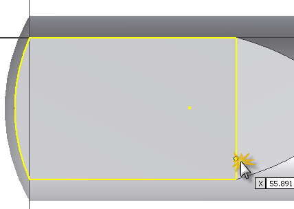

  6. Klicken Sie auf der Multifunktionsleiste auf Registerkarte SkizzeGruppe Zeichnen Rechteck, und wählen Sie Rechteck durch zwei Punkte aus dem Dropdown-Menü aus. Sie können auch mit der rechten Maustaste in das Grafikfenster klicken und dann im Markierungsmenü Rechteck durch zwei Punkte wählen.
  7. Wählen Sie den Punkt ungefähr wie in der Abbildung gezeigt, um die untere rechte Ecke des Rechtecks zu platzieren. Die Werte in den Zeigereingabefeldern brauchen nicht beachtet zu werden.

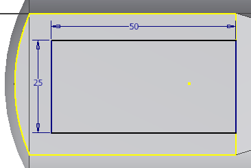

  8. Bewegen Sie den Cursor nach links oben, um die horizontalen und vertikalen Eingabefelder des Rechtecks zu aktivieren. Der aktuelle Eingabefokus befindet sich im Eingabefeld für die horizontale Bemaßung. Geben Sie 50 ein, und drücken Sie die TABULATORTASTE. Das Sperrsymbol zeigt an, dass die horizontale Bemaßung des Rechtecks voll bestimmt ist.
  9. Der Eingabefokus befindet sich nun im zweiten Eingabefeld für die vertikale Bemaßung. Geben Sie 25 ein, und drücken Sie die TABULATORTASTE.
  10. Drücken Sie die EINGABETASTE, um das Rechteck zu zeichnen und zu bemaßen. Das Rechteck ist vollständig bemaßt, da die dynamische Eingabe mit beständigen Bemaßungen verwendet wurde, um die Bemaßungswerte einzugeben.

    Als Nächstes erstellen Sie eine einzelne vertikale Bemaßung zum Zentrieren des Rechtecks auf der abgewickelten Fläche.
  12. Klicken Sie auf der Multifunktionsleiste auf Registerkarte SkizzeGruppe Abhängig machenBemaßung, oder drücken Sie D zum Aufrufen des Befehls Bemaßung. Zur Erinnerung: Sie können auch Allgemeine Bemaßung aus dem Markierungsmenü wählen.
  13. Markieren Sie die beiden Linienendpunkte wie in der Abbildung gezeigt. Bewegen Sie den Cursor nach links, und klicken Sie, um die Bemaßung zu platzieren.
  14. Geben Sie 6.71 im Textfeld Bemaßung bearbeiten ein. Klicken Sie auf den grünen Pfeil (oder drücken Sie die EINGABETASTE), um die Bemaßung zu erstellen.
