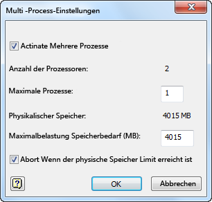

- Die Aufgabenplanung unterstützt mehrere Prozesse, um eine möglichst kurze Migrationszeit zu realisieren. Klicken Sie im Menü Einstellungen auf die Schaltfläche Mehrere Prozesse, um das Dialogfeld Multi-Prozess - Einstellungen (siehe Abbildung 1) aufzurufen.
Abbildung 1

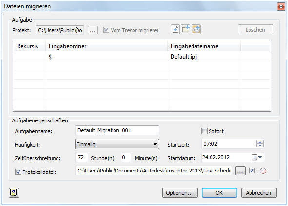

- Wählen Sie im Pulldown-Menü Aufgabe erstellen die Option Dateien migrieren aus, um das entsprechende Dialogfeld Dateien migrieren zu öffnen. Klicken Sie im Dialogfeld Dateien migrieren auf die Schaltfläche Projekteinstellung, um das Vault-Projekt auszuwählen, oder klicken Sie auf Browser. Fügen Sie dem ausgewählten Vault-Projekt dann einen Ordner oder ein Bauteil zum Migrieren hinzu. Die empfohlene Vorgehensweise zum Migrieren ist über die Funktion Projekt hinzufügen. Siehe Abbildung 3
Anmerkung: Stellen Sie sicher, dass das Kontrollkästchen Von Tresor migrieren aktiviert ist.
Abbildung 3
- Im Feld Aufgabeneigenschaften:
- Aktivieren Sie das Kontrollkästchen Sofort, wenn Sie die Projektdateien sofort migrieren möchten.
- Beachten Sie, dass Sie die Migration zu einem späteren Zeitpunkt ausführen können, z. B. nach Feierabend, wenn keine Inventor-Benutzer mehr angemeldet sind. Geben Sie den gewünschten Zeitpunkt und das gewünschte Datum in die entsprechenden Textfelder ein.
- Legen Sie den Namen und Speicherort der Protokolldatei fest.
- Klicken Sie unten im Dialogfeld Dateien migrieren auf die Schaltfläche Optionen…. Für eine optimale Leistung wird empfohlen, bei der Migration keine Visualisierungsanhänge zu erstellen. Benutzer von Vault Professional können Visualisierungsanhänge später mit dem Job-Prozessor aktualisieren. Um beste Ergebnisse zu erzielen, müssen Sie aber die Einstellungen für die Visualisierungsverwaltung vorübergehend so ändern, dass vorhandene DWF-Dateien beibehalten werden.
Die lokalen Kopien der Dateien sollten so lange aufbewahrt werden, bis die Migration vollständig abgeschlossen ist. Außerdem wird empfohlen, einen Kommentar hinzuzufügen, damit jede neue Version der migrierten Dateien bei Bedarf zu einem späteren Zeitpunkt als erfolgreich migriert identifiziert werden kann.
- Klicken Sie im Dialogfeld Dateien migrieren auf OK, um die Dateien zu migrieren.
