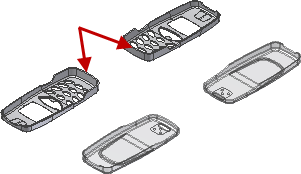

  3. Die beiden Instanzen des Modells Exp-Mobile Top sind für die Angabe des Angusspunkts verfügbar. Drehen Sie das Modell wie in der folgenden Abbildung. In jedem der angegeben Bereiche wird ein Angusspunkt erstellt.

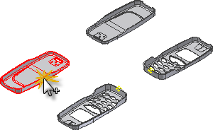

  8. Klicken Sie auf die Bauteilauswahl Kunststoffteil.
  9. Wählen Sie die Komponente Exp-Mobile Bottom aus, wie in der folgenden Abbildung gezeigt.
  10. Vergrößern Sie den in der folgenden Abbildung gezeigten Bereich des Modells Exp-Mobile Bottom. Wählen Sie einen Punkt in der Nähe der Mitte der unteren Oberfläche, um die Position zu erfüllen.

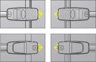

  14. Die Punkte werden in der Formbaugruppe in allen Modellen angezeigt, und der Angusspunkt ist im Browser unter jedem übergeordneten Bauteil enthalten.
