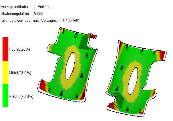

Lernprogramm Verzugsanalyse - Schnelleinstieg
In diesem Lernprogramm richten Sie eine Verzugsanalyse für ein Werkzeug mit zwei Kavitäten auf der Platte ein und führen sie aus. Die Studie wird Ihnen zur Verfügung gestellt. Die Analysereihenfolge umfasst Kühlen, Füllen und Nachdruck. Sie legen die gesamte Reihenfolge fest und führen sie aus. Dieses Lernprogramm führt die anderen Lernprogramme weiter. Sie müssen die anderen Lernprogramm nicht durcharbeiten, um dieses Lernprogramm bearbeiten zu können, sehen Sie sich jedoch die Schritte an. Wenn Sie in den vorherigen Lernprogrammen anzeigen möchten, klicken Sie hier.
In diesem Lernprogramm führen Sie die folgenden Aufgaben durch:
  • Projekt erstellen
  • Studie importieren
  • Prozesseinstellungen eingeben und Analyse durchführen
  • Verzugsergebnisse prüfen
