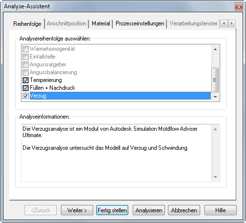

  1. Klicken Sie auf Start > Spritzgießprozess-Einrichtung > Analyse-Assistent.
  2. Deaktivieren Sie Füllen.
  3. Aktivieren Sie Kalt.
  4. Aktivieren Sie Füllen + Nachdruck.
  5. Aktivieren Sie Verzug.
  6. Klicken Sie auf Weiter.

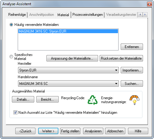

  7. Stellen Sie sicher, dass als Material Styron EUR, Magnum 3416 SC ausgewählt ist, und klicken Sie auf Weiter.

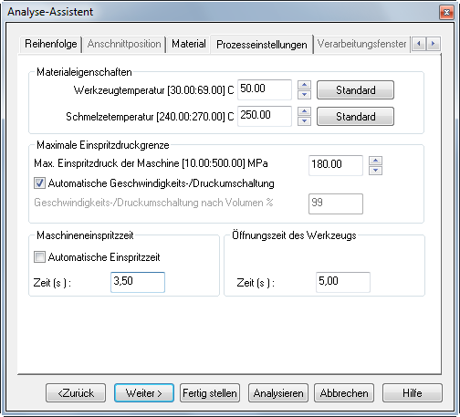

  8. Stellen Sie sicher, dass die Werkzeugtemperatur 50°C beträgt.
  9. Stellen Sie sicher, dass die Schmelzetemperatur 250°C beträgt.
  10. Stellen Sie sicher, dass Sie die Einspritzzeit 3.5 Sekunden beträgt.
  11. Stellen Sie sicher, dass die Pausenzeit 5 Sekunden beträgt, und klicken Sie auf Weiter.

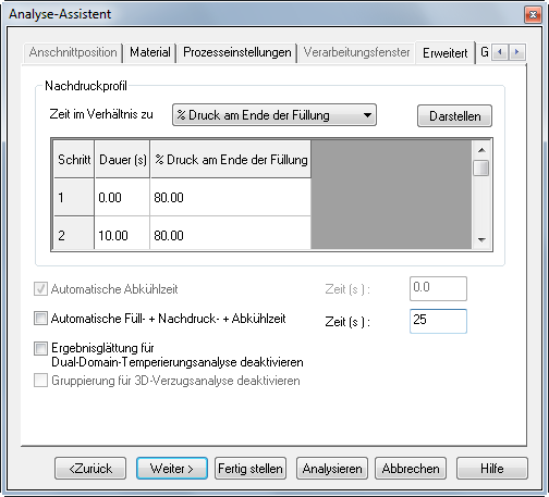

  12. Stellen Sie sicher, dass das Nachdruckprofil % des Drucks am Ende der Füllung beträgt.
  13. Stellen Sie sicher, dass für das Profil 0-80, 10-80 festgelegt ist.
  14. Geben Sie 25 Sekunden als Füll-, Nachdruck- und Abkühlzeit ein.
