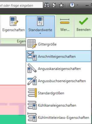

Anschnitt erstellen
  1. Klicken Sie auf ((Registerkarte Geometrie > Gruppe Eigenschaften > Standardwerte), und wählen Sie Anschnitteigenschaften aus dem Dropdown-Menü, um das Dialogfeld Anschnitteigenschaften zu öffnen.
  2. Wählen Sie Kalt im Dropdown-Menü Anschnitttyp und Runde Entformungsschräge in der Dropdown-Liste Anschnittform.
