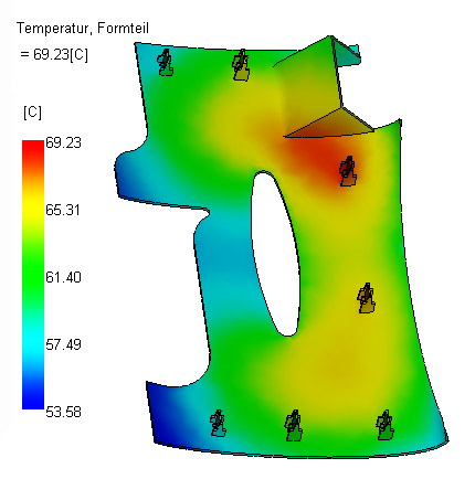

Bei dieser Aufgabe überprüfen Sie die Ergebnisse für Temperatur, Formteil. Diese Ergebnisse geben die durchschnittliche Temperatur der Formteiloberfläche während des Werkzeugzyklus an.
  1. Klicken Sie auf das Ergebnis Temperatur, Formteil.
    Dieses Ergebnis zeigt die durchschnittliche Formteiltemperatur an der Werkzeugoberfläche oder der Schnittstelle zwischen Kunststoff und Metall im Zyklus an. Die Temperaturschwankung für amorphe Materialien, wie das hier verwendete ABS, weicht idealerweise +/- 10°C von der Zieltemperatur ab. In diesem Fall beträgt die Zieltemperatur 50°C. Die Schwankungen zwischen Maximal- und Minimaltemperatur beträgt weniger als 20°C, was akzeptabel ist. Die niedrigste Temperatur des Formteils ist jedoch höher als die Zieltemperatur, was darauf hinweist, dass die Kühlmitteltemperatur, in diesem Fall 25°C, zu hoch ist.
