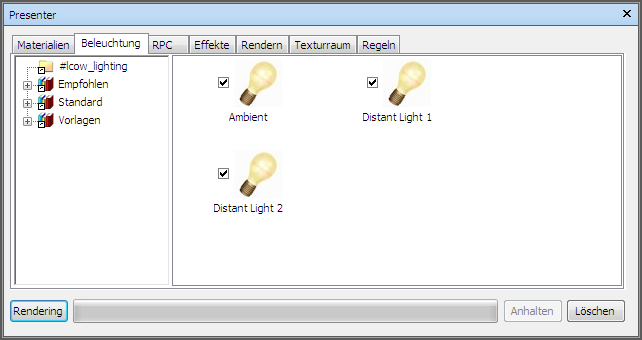

Registerkarte Beleuchtung
Wie die Registerkarten Materialien, Effekte und Rendering ist auch die Registerkarte Beleuchtung in zwei Bereiche unterteilt, die Archive auf der linken Seite und die Palette auf der rechten Seite. Das Archiv enthält einzelne Lichtquellen sowie Lichtstudios. Ein Lichtstudio ist eine Kombination aus Lichtquellen, die gut miteinander harmonieren. Die Palette beinhaltet alle in der Szene aktiven Lichtquellen.
Zum Anwenden einer Lichtquelle auf die Szene ziehen Sie diese aus einem Archiv in die Palette. Nun können Sie ihre Parameter gegebenenfalls bearbeiten. Die Lichtquelle wird den bereits in der Szene vorhandenen Lichtquellen hinzugefügt.
Zum Anwenden eines Lichtstudios auf die Szene ziehen Sie dieses in die Palette. Die Lichtquellen im Lichtstudio ersetzen die bereits in der Szene vorhandenen Lichtquellen. Lichtstudios werden auf die Szene intelligent angewendet. Das Lichtstudio wird ausgerichtet und skaliert, damit es für die Szene geeignet ist, auf die es angewendet wird. Sie können auch ein Lichtstudio im Archiv erweitern und die Lichtquellen einzeln in die Palette ziehen. Hierbei werden die Lichtquellen nicht entsprechend der Szene ausgerichtet oder skaliert.
Jede Lichtquelle in der Palette verfügt über ein Kontrollkästchen zum Aktivieren bzw. Deaktivieren der Lichtquelle in der Szene.
