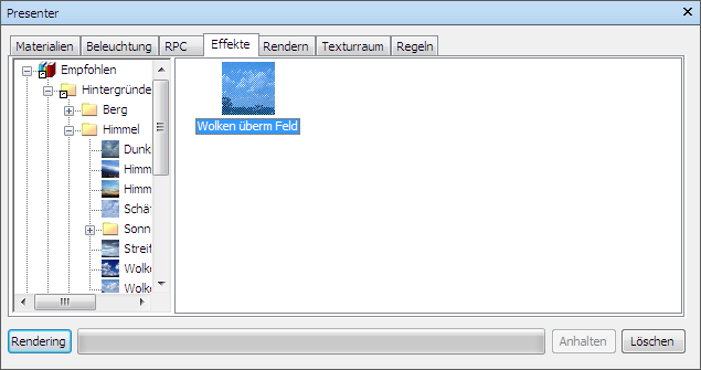

Registerkarte Effekte
Wie die Registerkarten Materialien, Beleuchtung und Rendering ist auch die Registerkarte Effekte in zwei Bereiche unterteilt: das Archiv auf der linken Seite und die Palette auf der rechten Seite. Auf dieser Registerkarte können Sie verschiedene Hintergrund- und Vordergrundeffekte definieren.
In der Palette können nur jeweils ein Hintergrund- und ein Vordergrundeffekt vorhanden sein.
