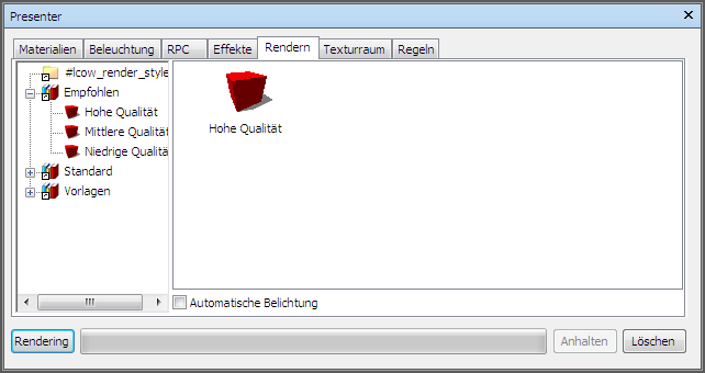

Registerkarte Rendering
Wie die Registerkarten Materialien, Beleuchtung und Effekte ist auch die Registerkarte Rendering in zwei Bereiche unterteilt: das Archiv auf der linken Seite und die Palette auf der rechten Seite. Auf dieser Registerkarte legen Sie fest, mit welchem Stil und wie die Szene gerendert werden soll. In jedem Archiv stehen eine Reihe verschiedener Renderingstile zur Auswahl.
