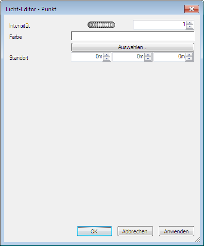

Jeder Lichtquellentyp verfügt über eigene Parameter, und der Editor für ein Punktlicht ist hier zu sehen:
Punkt-, Fernlicht, Spot- und Projektor-Lichtquellen verfügen über einen Positionsparameter. Fernlicht- und Spot-Lichtquellen verfügen darüber hinaus über einen Bis-Parameter. Weitere Informationen finden Sie unter Hinzufügen und Positionieren von Lichtquellen.

Punktlicht, Fernlicht, Spot, Himmel, Sonne, Projektor und goniometrische Lichtquellen verfügen über den Parameter Schatten. Weitere Informationen finden Sie unter Schattenwurf.
Mit der Bearbeitung von Parametern in diesem Dialogfeld wird die Szene interaktiv entsprechend dieser Änderungen angepasst.
Klicken Sie zu einem beliebigen Zeitpunkt auf die Schaltfläche Anwenden, um die Parameteränderungen auf die Lichtquelle in der Szene anzuwenden.
Sie können eine bearbeitete Lichtquelle zur Verwendung in anderen Szenen speichern, indem Sie sie auf das Benutzerarchiv Meine Beleuchtung ziehen.
