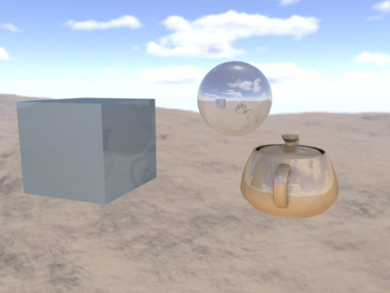

Der Hintergrund wird nun angezeigt. Dies ist darauf zurückzuführen, dass der Hintergrund aus zwei Teilen besteht, nämlich dem Bild Himmel und dem Hintergrund Umgebung-Shader, der auf das Bild verweist. Die beiden Elemente werden automatisch miteinander verknüpft.
Wenn dieser Vorgang abgeschlossen ist, entsteht bei Bewegung des Modells der Eindruck, der Hintergrund bewege sich ungefähr in Echtzeit mit. Mit einer modernen Grafikkarte wird bei reflektierenden Oberflächen in der Szene mit der Festlegung von Presenter Hardware-Schattierung im Optioneneditor auf Beleuchtung der neu definierte Hintergrund auf allen Oberflächen reflektiert angezeigt (siehe Seite Presenter).
