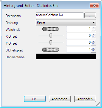

Doppelklicken Sie auf einen Effekt in der Palette, um den Hintergrund-Editor zu öffnen. Die einzelnen Editoren für die verschiedenen Hintergrundtypen sind unterschiedlich. Hier sehen Sie den Skaliertes Bild-Editor:
Im Hintergrund-Editor können Sie Hintergründe ändern, indem Sie auf die Schaltfläche zum Durchsuchen (...) neben dem Feld Dateiname klicken und ein neues Bild als Hintergrund öffnen.
Mit der Bearbeitung von Parametern im Hintergrund-Editor wird die Szene interaktiv entsprechend dieser Änderungen angepasst. Klicken Sie zu einem beliebigen Zeitpunkt auf die Schaltfläche Anwenden, um die Parameteränderungen auf die Szene anzuwenden.
