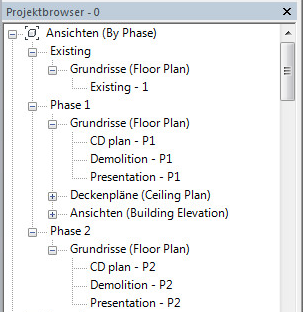

      Tipp: Organisieren Sie den Projektbrowser nach Phasen. Im Projektbrowser werden die Phasen und Ansichten alphanumerisch nach Namen sortiert. Planen Sie die Benennung der Phasen und Ansichten sorgfältig, damit sie in der gewünschten Reihenfolge angezeigt werden.
      Nach Phase organisierte Ansichten
