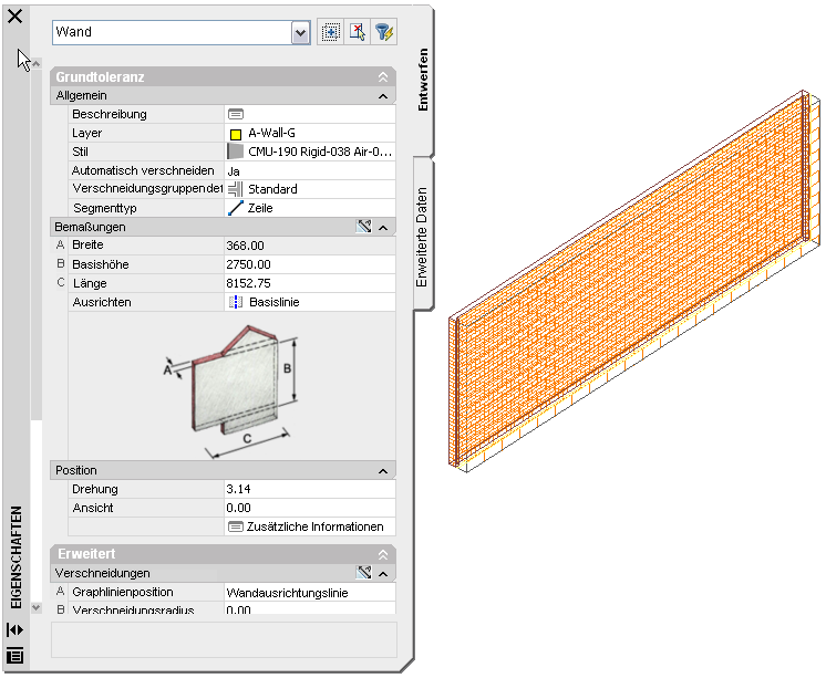

Wand in AutoCAD Architecture
Die folgenden Eigenschaften einer AutoCAD Architecture-Wand bleiben beim Importieren in Revit erhalten:

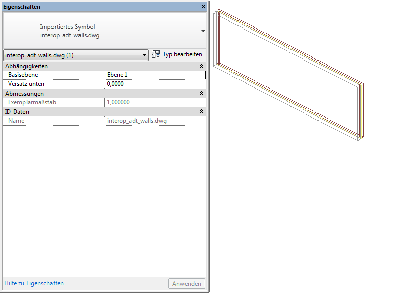

    Wenn Sie eine DWG- oder DXF-Datei in Revit importieren, können Sie alle Layer, alle sichtbaren Layer oder ausgewählte Layer importieren. Die importierten Layer können in Revit jederzeit einzeln gelöscht werden.
    Die importierte Zeichnung wird als einzelnes Importsymbol angezeigt.

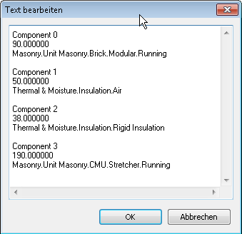

  4. Um weitere Informationen über die importierten Objekte zu erhalten, wählen Sie das Symbol Import, klicken Sie auf Registerkarte Ändern | <Dateiname> Gruppe Exemplar importieren (Abfrage) und wählen Sie anzufragende Wandblöcke.
    Eine Abfrage zeigt ggf. den Objekttyp, den Blocknamen (identisch mit dem importierten Zeichnungsnamen), den Layer und den Stilnamen an.
