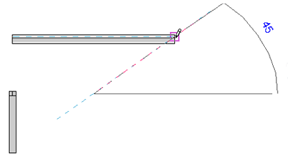

  3. Klicken Sie auf Registerkarte Ändern | Platzieren Tragwerksstütze Gruppe Platzierung Geneigte Stütze.
  4. Wählen Sie auf der Eigenschaftenpalette aus der Dropdown-Liste der Typenwahl einen Tragwerksstützentyp aus.
  5. Definieren Sie in der Optionsleiste die Höhe der Stützenenden für den ersten und den zweiten Klick. Weitere Informationen erhalten Sie unter Platzieren von geneigten Tragwerksstützen.
    Anmerkung: Wählen Sie in der Optionsleiste die Option 3D-Fang, wenn ein vorher platziertes tragendes Element ein Ende der Stütze definieren soll. Dies stellt die genaueste Platzierungsmethode dar. Weitere Informationen erhalten Sie unter Platzieren einer geneigten Tragwerksstütze mit 3D-Objektfang.
  6. Klicken Sie im Zeichenbereich auf die Stelle, an der die Stütze beginnen soll, wobei Sie die in der Optionsleiste festgelegte Einstellung für die Höhe an der Position des ersten Klicks berücksichtigen.
  7. Klicken Sie auf die Stelle, an der die Stütze enden soll, wobei Sie die in der Optionsleiste festgelegte Einstellung für die Höhe an der Position des zweiten Klicks berücksichtigen.
Die Stütze wird platziert, wie durch die beiden Klicks und die zugehörigen Höhen definiert.
