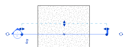

  4. Setzen Sie den Mauszeiger an den Startpunkt des Schnitts, und ziehen Sie den Mauszeiger durch das Modell oder die Familie.
    Anmerkung: Schnittlinien können parallel oder lotrecht an nicht rechtwinkligen Bezügen oder Wänden gefangen werden. Die Funktion zum Fangen an Wänden steht in Draufsichten zur Verfügung.
  5. Klicken Sie, um den Endpunkt des Schnitts festzulegen.
    Die Schnittlinie und der Zuschneidebereich werden angezeigt und sind ausgewählt.
    Beispiel
    Revit Structure
    Beispiel
  6. Wenn gewünscht, ändern Sie die Größe des Zuschneidebereichs durch Ziehen der blauen Steuerelemente. Die Tiefe der Schnittansicht ändert sich entsprechend.
  7. Klicken Sie auf Ändern, oder drücken Sie die Esc-Taste, um das Werkzeug Schnitt zu beenden.
